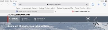

    Bonsoir, il y as un site internet configurateur de jantes 3D ALCAR, bien utile pour dimension et déport ET
