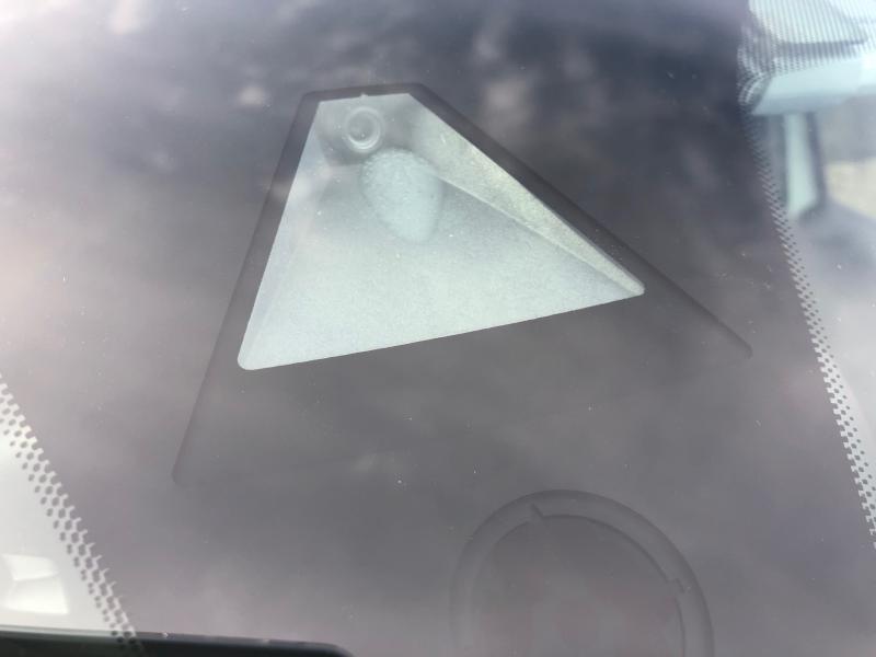

Moi j'ai constaté une défaillance des feux auto depuis quelques jours, de nuit la fonction auto est bien active mais elle détecte très mal les véhicules en face de moi, je me retrouve donc a rester en plain phare et éblouir généreusement les autres véhicules, ou faire comme des appels de phares automatiques sans le vouloir :mad:
En regardant le parebrise, j'ai constaté des traces de buée au niveau de la caméra, voir photo si dessous.
Je ne sais pas si c'est cette caméra qui gère la fonction feux auto, mais je me demande si buée n'obstrue pas la vision de celle-ci ... La buée était plus importante que la photo lorsque j'ai eu le problème

http://www.forum-peugeot.com/static/mesimages/80481/phare 3008.jpg
c'est bien cette camera qui gère la coupure auto des feux de route .
Il ne devrait pas y avoir de buée. le joint d'étanchéité doit être défaillant ou mal posé :sweat:
pour information, j'ai parlé du problème à mon cc lors de la révision des 1 an début janvier. Mon cc a ouvert un dossier chez Peugeot, problème non connu, j'ai envoyé la photo ...
Appel du cc semaine dernière, il va a priori y avoir une intervention a faire, changement de la caméra ou du pare brise, il me recontacte prochainement.
Donc affaire à suivre
