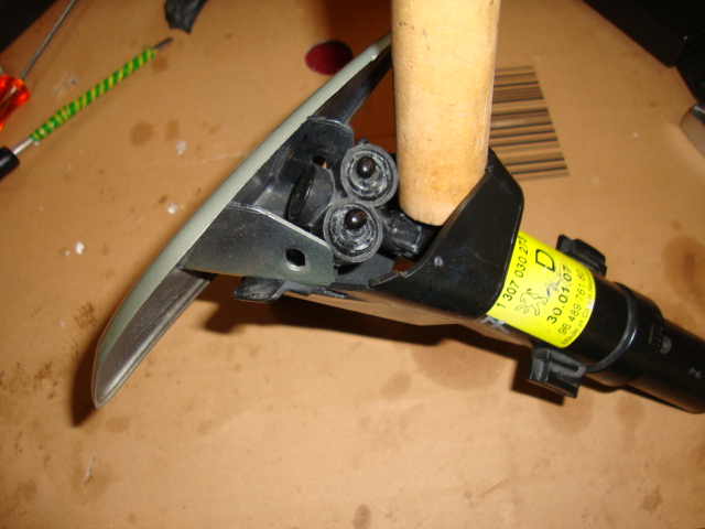

Bonjour tout l'monde, tout d'abord un merci spécial à SGT pour son tuto clair et net. Ayant le gicleur lave phare D à remplacer (photo) aprés avoir essayé de le mettre par l'arrière de l'optique par le trou juste au-dessus du récipient lave glace c'est impossible donc il me faut retirer l'optique donc le parechoc. En ayant l'emplacement des vis ça avance le démontage. Pour l'outil avec une tige filetée gainée de 4 ou 5 je devrais pouvoir me débrouiller. Merci.
http://www.forum-peugeot.com/static/mesimages/94398/DSC08412.jpg
Bonjour, voilà j'ai réussi à remettre le gicleur lave phare D en retirant la partie droite du pare choc Pour cela il m'a fallu obligatoirement l'outil que j'ai confectionné comme stipulé au-dessus. C'est quand même une sacrée histoire pour changer un gicleur.
