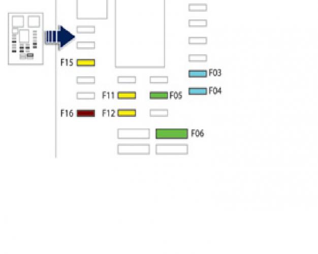

J’ai un problème avec la lumière dans la boite à gants. Il n’ya pas de 12V alors le fusible.
Le problème que dans la notice de la 508 il n'y a aucune mention concernant ce fusible…
D’ailleurs l’accès aux fusibles à gauche du volant est terrible, car les gros cables cachent le tout et rendent l'acces quasi imposible.
De plus les fusibles sont de type "mini" (attention si vous n’avez pas de cette dimension pour vous dépanner en route). Imposible de voir à l'oeil lequel est foutu...
Est-ce que quelqu'un a la liste complète des fusibles, car sortir chacun avec une pince chirugique pour le vérifier ce serait une affaire et une galère de plusieurs heures…

Fusibles boites à gants :
Fusible
Intensité
(A) Fonctions
F3 15 Platine lève-vitres conducteur, prise 12 V sièges arrière.
F4 15 Prise 12 V coffre.
F5 30 Lève-vitre séquentiel arrière.
F6 30 Lève-vitre séquentiel avant.
F11 20 Boîtier remorquage.
F12 20 Amplificateur audio.
F15 20 Volet d’occultation du toit vitré panoramique (SW).
F16 5 Platine de lève-vitres conducteur.

Enfin je suis allé ce matin chez mon garagiste et il a trouvé dans la déscription pour les garagistes sur le WEB que c'est le fusible n° 16 dans le compartiment à gauche sous le volant.
Pourtant, dans la notice il est mentionné comme "la lumière et les spots à l'arrière".
Ce qui est drôle que ces spots ont bien marché - voila les nouveaux mystères de Peuegeot...

RÉPONSE : le fusible de l'éclairage de la boîte à gants (3A) se trouve à gauche du fusible de 5A situé dans le coin en haut à droite de la boite à fusibles à gauche du volant.
