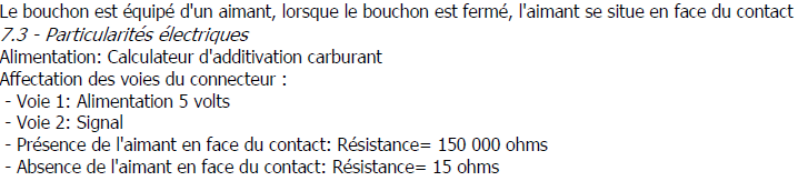

gaillot: La valeur des 150Kohms est celle trouver sur de la documentation Peugeot ; ce qui s’est vérifié au multimètre.
Quant au FAP, j’entends et partage l’importance de s’en occuper. Ce n’est simplement pas le sujet de ce topic.
cedric1818: Un des deux aimants présent sur le bouchon vient ouvrir le circuit en actionnant un ILS (interupteur a lame souple). Ceci obligeant le 5V a passer a travers 150 Kohms et c’est ce qui est lu par le calculo dédié a la fonction additivité.
http://www.forum-peugeot.com/static/mesimages/98349/150kohms.png

donc tu as bien un defaut de capteur,la resistance interne
puisque bouchon enlevé tu devrais avoir 15 ohms et toi tu a 0 :pt1cable:
non il a pris la mesure avant la resistance de 15 Ohm sinon il aurait eu 150.015 ohm a contact du bouchon ouvert.
