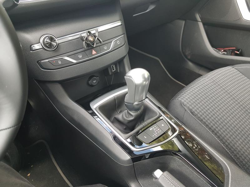

J'aimerais changer le pommeau de mon levier de boîte de vitesse EAT6 pour le remplacer par celui de la 508 et J'ai quelques questions:
- comment démonte t'on la console de levier de vitesse et l'embase du soufflet sur la boîte eat6 (méthode et vue eclaté)
- comment enlevé t'on le pommeau ( on tire dessus comme un goret?? :pt1cable: )
- le pommeau de la 508 à une bague éclairé via une petite prise sur le pommeau. Avec un peu de chance, il y a peut être un connecteur non utilisé sur la 308 si Peugeot utilise les même commande de boîte sur 308 et 508... Je sais pas si on peut voir sur deux vues éclate de 308 et de 508...

Merci. Alors moi J'ai la version avec frein à main mais ça donne l'indication qu'il faut démonter l'ensemble de l'embase et pas seulement la partie noir laque.
Tu n'aurais pas la vue avec la commande de boîte?
Bon J'ai réussi à démonter la console de levier. Je J'ai pas trouver une prise permettant de brancher l'éclairage du pommeau. Je pense que cela doit être spécifique au 508 au final.
Par contre pas réussi à faire bouger le pommeau et je n'ose pas forcer comme un boeuf...
