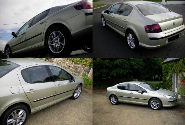

Mes jantes de 407 n'etaient pas d'origine : )
J'aurais voulu les gardées pour le 5008 mais l'aquerreur de la 407 a choisi ma voiture notamment pour ses jantes.
Elle etait montée en 235/50/17
