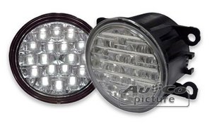

Je suis tombé sur cet article, feux diurnes en lieu et place des anti-brouillards ronds, avez-vous déjà vu ce que cela donnait en vrai ???
Aïe !
A mon avis, ça risque d'être un beau b... à installer. Plein de questions :
1) comment les alimenter (si tu les branches en lieu et place des AB - en admettant que ça colle), tu devras au moins avoir les veilleuses allumées (puisque AB ne peuvent s'allumer qu'au moins si veilleuses) et tu auras une alerte au TDB (feux déficients)
2) comment vont se comporter les AB AR ? En effet, il pour allumer les AB AR, il faut que les AB AV soient déjà allumés...
Bref, tu perds les fonctionnalités détecteurs de luminosité (puisque tu roules en veilleuse en permanence)
Sinon, si tu les allumes en + après contact, les AB AV sont shuntés. Comment se comporteront les AR (sans compter le message d'erreur TDB).
Laisse tomber.... Ca fait un peu trop "Jacky" sur une 607 !!!
http://www.forum-peugeot.com/mesimages/4430/feuxdiurne.jpg
Bonjour clubpsa :) ,
Tu as sinon la possibilité de mettre à la place des bandes leds, à la manière des Audi, elles se placent juste en dessous de l'optique, dans l'espace qui a entre l'optique et le pare choc :) ;)
607_Obsidien
607_Obsidien
Oui effectivement j'ai vu cette solution mais je ne trouve pas que les feux de la 607 s'y prêtent bien, vais cogiter un peu la dessus cela va m'occuper :) :)
