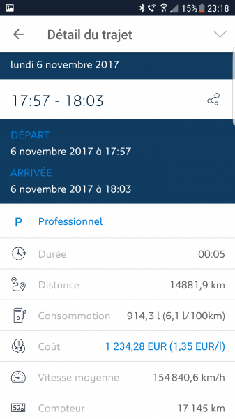

    comme beaucoup je prends en compte les données fournies par l'application MyPeugeot avec beaucoup de prudence, la preuve ...
    ... Je vous laisse analyser mes performances lors de mon trajet du lundi 06 novembre 2017 de 17:57 à 18h03
    :eek: :eek: :eek:
    :pt1cable: :pt1cable: :pt1cable:
    :lol: :lol: :lol:

    Wouaouh !
    Sacré moteur ! :)

    oui c'est ça.

    En effet, tous records pulvérisés, même pour un retour dans l'atmosphère, par un 3008 Sidéral Proto... [:tekytoa:4]

    Quand on voit ce qu'affiche l'app, qu'ils ne disent pas que tout va bien :D
    Il faut leur envoyer la photo sur Twitter....

    Pour un peu, Torio aurait pu arriver... avant d'être parti... :pt1cable:
    Il n'y a que la conso qui reste très... raisonnable... par rapport à la vitesse ! :D
