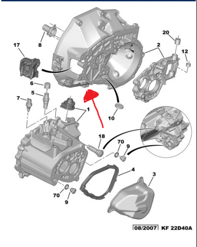

je possède une 206 1.4 HDI et j' ai une fuite d'huile ou je n'arrive pas a trouver la source, car je ne trouve aucune coulure . ( année 2003 230000 km)

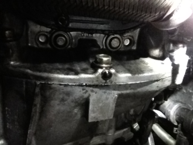

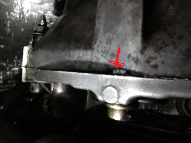

Après avoir passé le moteur au karcher et nettoyer la plaque inférieur , j' ai enfin put localiser un endroit, j' ai donc reporter cette position sous le moteur et je trouve de l'huile a ce niveau là !
un impacte !

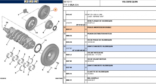

Je pense alors au joint spi vilebrequin
le numéro 11
des idées ?

Sur la première photo, quel est l'écrou ?
celui de vidange ?
l'huile provient du dessus ou du dessous de cet écrou ?
à moins que cela ne soit de l'autre coté de cet écrou... :eek:
Si tu as un doute, nettoies bien à l'acétone, et fais tourner sur place, ainsi aucun risque d'éclaboussure sur le carter ;)
Si cela provient du dessus de l'écrou, il se pourrait que tu aies raison...

@ grievous67, vu les photos je pense comme toi, au joint spi du vilbrequin côté boite de vitesse. cela nécessitera une dépose de boite pour être sur.
mais vérifie bien si cela ne vient pas de la préculasse ou de la pompe à vide.
Bonsoir, l ecrou premiere photo est une vis fixation moteur/ boite. Le carter huile moteur est un peu plus loin . Je dirais que l huile sort a travers le genre d i'pacte ! Nn pas de betise avec le tuyau de graissage tirbo , car j avais d abord pense a cela aussi et je l ai change moi mm , arrivee et le retour. Pas de coulure apparente derriere le catalyseur . J ai aussi changer les joint de l echangeur eau/huile . Si c est le fameux joint spy , cela voudrai dire grosse facture car il faudra deposer toute la boite !!! Est ce dangeureu pour le moteur si c est bien une fuite au niveau joint spy vilebrequin coter boite ? la pompe a vide se situe bien sur le haut coter droite ? Pas de trace a ce niveau la !
Tu écris qu'il y a un genre d'impact... donc cela signifie que le carter est fissuré ?
Si tu en es sûr, aucun souci du coté du joint spi...
Par contre, nettoies bien cette fissure, et faudrait tenter de la colmater avec de la pâte qui durcit, ou une autre du même genre !
Pour la fuite d'huile = aucun danger moteur SI et que SI tu vérifies constamment le niveau !
Mais à la longue, si la fuite est importante... çà risque de te coûter un bras en huile :eek:

si cet "impact" (difficile à voir sur la photo) est sur le carter de boite il n'est pas nécessaire d'intervenir, par contre pour la perte d' huile, il faudra résoudre le problème, car à la longue ce sera l'embrayage à remplacer, le disque n'aime pas du tout l'huile !!!
surement de l'huile moteur, car une perte d'huile de boite par le guide butée est très rare.
et une perte par le joint du vilebrequin est assez fréquent !!!

tu les vois sur ta photo, elle se trouvent entre le carter moteur et la boite de vitesse, les 2 grosses bouchent les trous des vis du 5èm palier de vilebrequin, et 2 autres plus petite, mais ce n'est pas fréquent d'avoir une perte d'huile à ce niveau là. car souvent c'est le carter moteur lui-même qui perd, et ce par manque de serrage l'écrou sur le goujon d'extraction du carter.
cela tu sais le voir, généralement c'est le carter moteur au niveau de justement ces pastilles, que la perte d'huile se crée. mais si de l'huile apparaît entre le carter de bv et le bloc moteur cela ne peut être que le joint spy ou le joint d'un bouchon d'usinage. mais tout 2 nécessite une dépose de boite. mais avant cela il faut être sur que la fuite ne vienne pas de plus haut, préculasse, joint de culasse.
