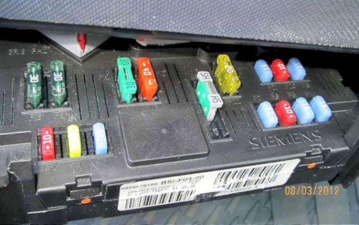

Bonjour eastride et merci de ta réponse.
J'avoue que j'ai eu beaucoup de mal à le remettre, il a plié sur le côté en le remettant :(
Sans ce fusible la voiture ne démarre pas, et quand je l'ai remis la voiture à redémarré , mais plus de ventilation et fermeture centralisée .
Qu'est ce que tu entends par 2 positions ? je peux essayer de le tourner ?
en fait si tu regardes, tu peux le décaler d'un cran, possible que tu l'es placé dans le mauvais cran
c'est une photo prise sur le net d'un bsi différent du tiens, mais le principe est le même
tentes de le décaler d'un cran, et vois si il y a du mieux
logiquement tout devrait refonctionner, sauf peut-être la centralisation ou il faut resynchroniser la clé (la procédure est dans ton manuel d'utilisation)
Merci beaucoup eastride,
C'était effectivement ça le problème.
J'ai reprogrammé la clé et tout refonctionne

"SH" abréviation de SHunt. Ce n'est pas un fusible. Ce shunt prend deux positions qu'il est souvent difficile d'identifier. L'une des positions est pour l'usage courant, l'autre pour stockage ou transport qui neutralise beaucoup de fonctions. Tu fais fausse route, il faut trouver une autre cause à ta décharge de batterie. Mais si en mettant le shunt sur la position transport, la batterie ne se décharge pas, ça te donne un début de piste, mais juste un début!
Edit: la photo de @eastride , masquée en raison des évolutions du forum:
