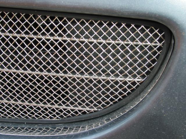

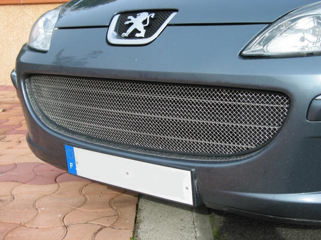

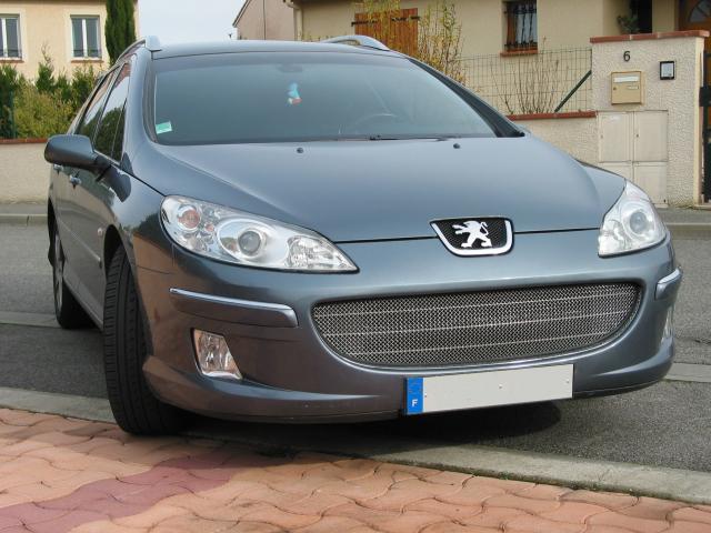

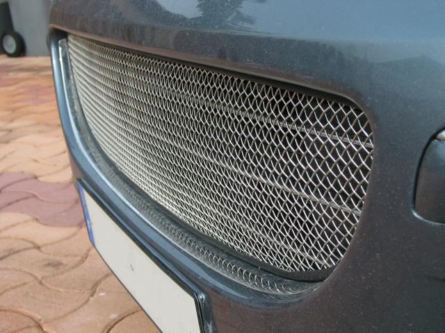

La grille d'origine reste derrière la grille RC Line et on a des torx pour serrer tout ça.
Et ça donne ça :
à ce rythme, je vais me laisser tenter :chinois:
as-tu vu une différence au niveau refroidissement du moteur ???
Je l'ai mise samedi dernier...
Donc c'est assez difficile de le dire, mais très sincèrement il ne doit y avoir aucune différence.
Les espaces entre les fils de la grillle sont grand (je dirais de l'ordre du cm) et la surface ouverte reste très grande.
En tout cas en l'installant j'ai trouver 3 cadavre d'oiseau derrière la grille d'origine, donc ca servira au moins à ne pas avoir un cimetière devant le radiateur ;)

[:francis] beau boulot
par contre vous vous êtes donné le mot, tous les 2 en Gris Fer :)
on ne peut pas se donner un avis sur une autre teinte :whistle:
oui c'est clair que ce sont les meme
(moi[strike]s[/strike] la grille m'a couter 20 € et 1/2 journee de boulot )

non, je parlais de la grille RC à 20€ :love:
pour la grille c'est tout simplement uneplaque de 100 par 30 cm que j'ai decouper 20 € a feut vert
non car je n'avait pas 350 € a metre dedans donc j'ai bidouiller mais le rendue me semble tres correcte
Salut erwan je suis tombé sur ta 407 a Leroy Merlin sud avenue la roche sur yon et j'avoue ta calendre m'a attiré l'oeuil, j'ai une 407 navteq on board noir vitre teinté et je pense que ce prix la je tenterai bien une calendre comme la tienne. Donc si tu pouvais me donner des conseils savoir comment tu as procédé pour faire tes mesures et les fixations, je suis preneur :)
cordialement
moi aussi je suis fort intéressé par cette calandre. Mais je pense, que sans dénigrer ton travail, Erwan85, que sans les barres chromées, cela aurait plus de "gueule".
Toujours est-il que je ne fais que l'imaginer, alors peut-être que je me trompe.
Dis nous ta technique pour les mesures et le montage.
Cordialement.
bonsoir
pour bopoil si tu veux me rencontrer passe par MP
ensuite pour les mesure c'est assez simple puisque la grille que j'ai trouver fesait pil poile la dimention de la calandre
ensuite il faut deposer completement le par choc avant (c'est assez simple avec la doc technique ) puis il faut decouper proprement la grille qui derange puis coller l'autre grille a la colle a par brise
pour ce qui est du bruit je n'ai absolument rien remarquer
