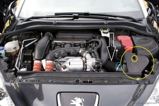

Voilà où se trouve le filtre sur le moteur thp :
http://www.forum-peugeot.com/static/mesimages/82059/00..PNG2..jpg
Pour commencer il faut enlever le cache plastique ( grand cercle jaune ) par le clips ( petit cercle jaune) et ensuite déviser le collier ( cercle bleu) pour pouvoir retirer le boitier en plastique entièrement.
http://www.forum-peugeot.com/static/mesimages/82059/essai-rcz-thp-156-056.jpg1..jpg

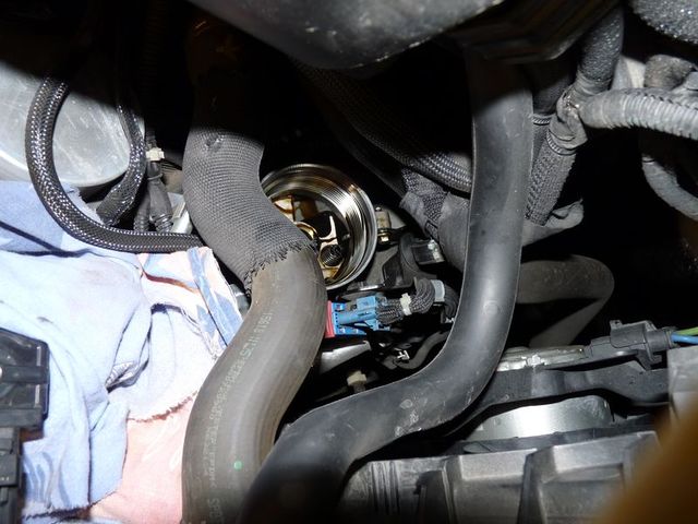

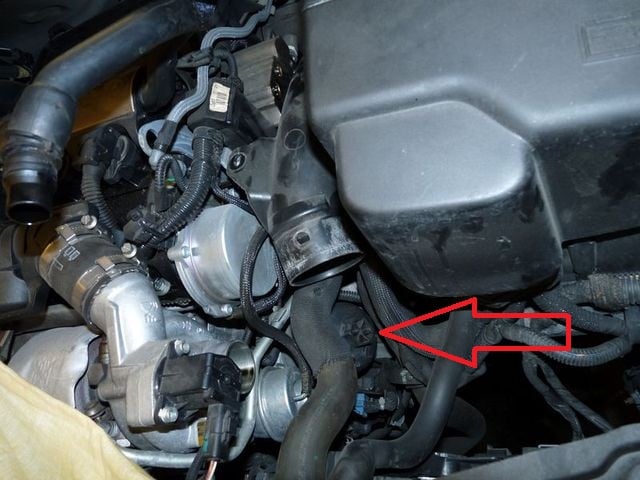

Le filtre à huile se trouve ici :
http://www.forum-peugeot.com/static/mesimages/82059/1..jpg
http://www.forum-peugeot.com/static/mesimages/82059/2..jpg

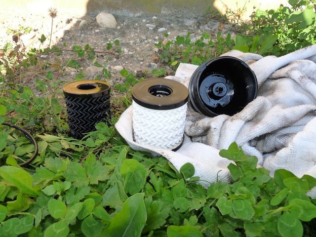

Une fois le filtre enlevé, il suffit juste de reclipser le nouveau et de remettre le nouveau joint en plastique reçu avec le filtre à la place de l'autre :
http://www.forum-peugeot.com/static/mesimages/82059/filtre.jpg
