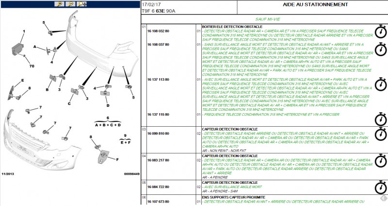

Je n'ai pas accès au service box Peugeot (seulement Citroën), mais je pense que tu trompes zoc : le système angle mort est géré par un autre boitier juste à côté, avec une prise bleu ciel. le boitier AAS est exactement le même mais à prise verte et gère suivant les versions : AAS AR/ AAS AV-AR/ AAS AV-AR + Caméra.
En tout cas c'était comme cela sur DS5. Maintenant si je me trompe, je serai très content d'avoir une capture d'écran servicebox avec références du boitier :D
Pour en revenir au sujet initial : il n'y a même pas de bouton physique je crois, puisque c'est un bouton virtuel sur l'écran du SMEG+ ?
En revanche il doit y avoir certains paramètres à télécoder dans le BSI et les différents organes impactés (boitiers AAS et SAM, SMEG+) avec Diagbox : c'est ça le coeur du problème et ce qui nous intéresse ici...

(Cliquer sur l'image pour agrandir... un peu... mais ça reste lisible. c'est le forum qui limite la taille des images).
Moi je ne vois qu'un seul boitier pour l'ensemble des fonctions.

http://www.forum-peugeot.com/static/mesimages/2034/Statio.png
Effectivement, le système a évolué depuis. Merci à vous deux ! :)
Ce qui m'a induit en erreur est le fait que j'avais pu trouver 2 boitier AAS (1 de DS5 et un de 308 bas de gamme) qui avait la même tête que le mien (Bosch PSA AAS avec large prise verte).
Bon la moins bonne nouvelle c'est que je me retrouve avec un boitier AAS AV-AR et un boitier SAM sur les bras ^^ Et qu'il va falloir trouver la réf en question (je ferai faire un devis chez Peugeot mais je me doute déjà que ça coûte un rein ^^)
