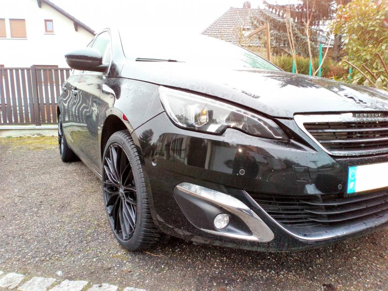

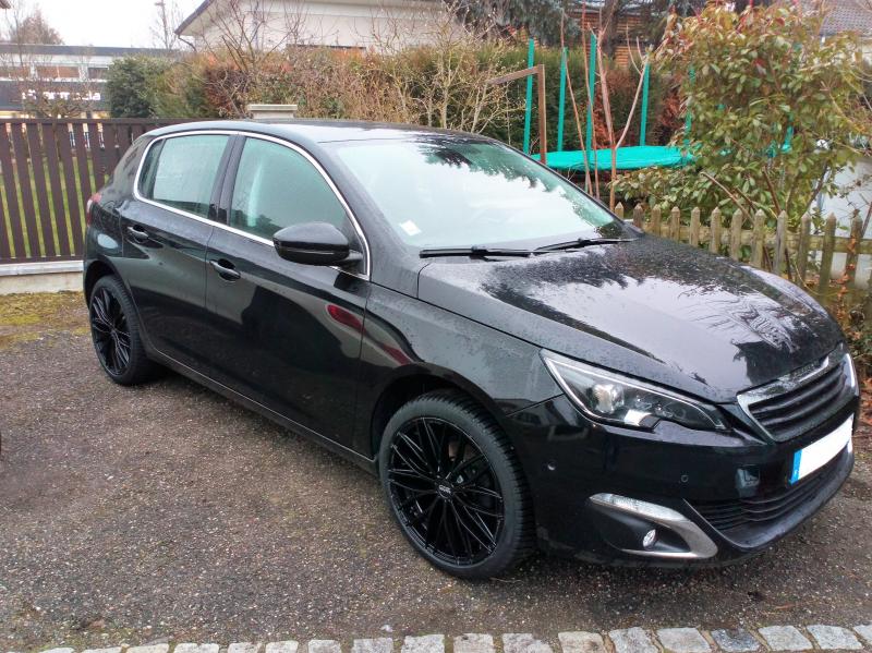

Voici une photo de ma 308 avec les fameuse jantes 18 diamant
Et bien voilà, elle est très bien avec les jantes 18 (Peugeot) et aucun problème de hauteur ! Comme avec les jantes 17.

justement car plus haut il parle jante Alu de GT. Je ne connais pas la monte de se modèle et comment cela remplit les passages de roues. En plus le modele que j'ai mis en photo, la jante en 18 quelque soit la marque ne peux pas faire différent en hauteur (j'ai bien dis hauteur et non largeur) sauf si le pneu est en 45 et à vue d'œil (vue que c'est mon boulot), c'est inférieur !
C'est une option les jantes 18 et donc pour moi comme j'ai dis plus haut, ca doit se monter mais ça fera pas aussi bas esthétiquement qu'une GT.
