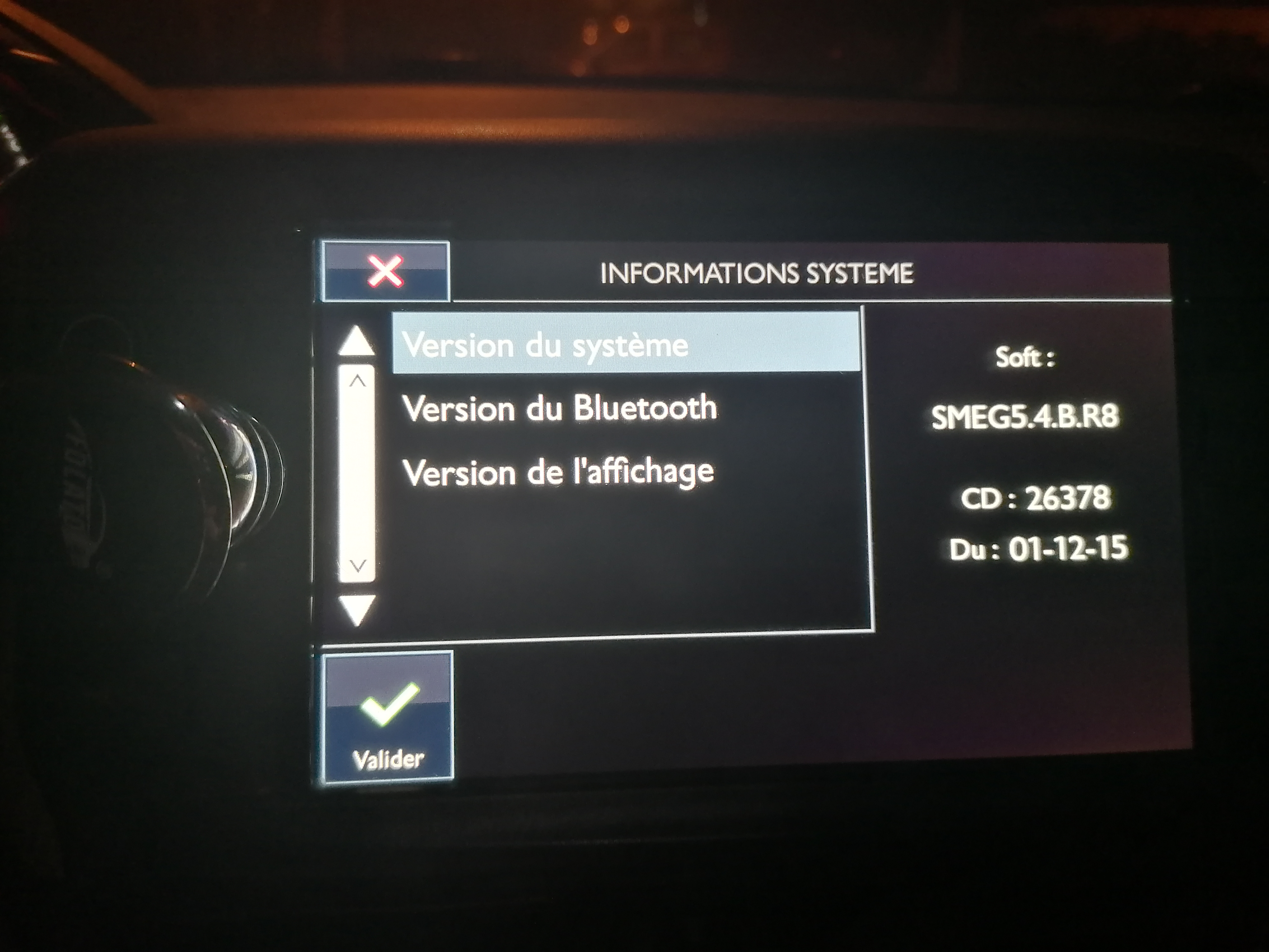

Bonjour J'ai une peugeot 208 phase 2 que j'ai acheté en Aout 2016. 1.6 diesel 95ch Toit panoramique Elle est dotée du système multimedia smeg mais je ne sais pas est ce un smeg ou smeg+ ou smeg iv2 Cependant je n'ai pas d3 gps dessus ni de carplay ou miror link sachant que sur la fivhe technique du véhicule c'est marqué qu'elle est compatible carplay et miror link. Ps: lors de l'appuie long sur la touche source j'ai le soft smeg5.4.b.r8 du 01/12/2015 https://www.forum-peugeot.com/Forum/media/img_20191011_204540.1015/full Possible de m'aider svp est ce qu'il faut une mise a jour si ou la quelle ?
Bonsoir , comment peut on savoir si on a la dernière mise à jour du smeg,( j'ai une 208 active 100 ch de 2015 ), d'avance merci
en appuyant plusieurs secondes sur l'icone en haut à droite de l'écran tactile. je ne connais pas la dernière version sur la 208
