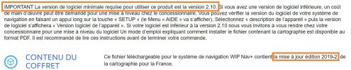

    Bonjour tout le monde,
    Je suis nouveau parmi vous car je viens d'acheter une 508 d'octobre 2012.
    Aprés quelques petites recherches sur google et Youtube, j'ai compris qu'on peux mettre à jour tout le systéme de GPS (version et cartographie). Sauf que, j'étais trop perdu sur les différents modèles de GPS (SMEG, RT6, ...) et je ne ne sais pas lequel j'ai.
    J'ai appelé hier Peugeot et ils m'ont fait comprendre que je dois acheter un CD à 160€ (trop cher ...).
    Est ce qu'il est possible de mettre à jour le gps moi même (version et cartographie) ?
    Si oui, comment ?
    Est ce que cela est risqué pour le GPS (matériel) ?
    Vous trouverez ci-dessous une photo de la version de mon GPS.
    Je vous remercie d'avance !

    C'est un WipNav+ (RT6) version v2.21.
    Il peut updater son GPS à la V2.86 pour quelques centimes d'€ du CD.
    Mais la carto, oui, faut racker... :spamafote:

    La 2.21 est nécessaire et suffisante pour les mises à jour cartographiques.
    En revanche, pour aller au delà (2.31 et +), il faudra passer par la case garage afin qu'ils fassent une calibration.
    Quelques dizaines d'€ de plus...

    :non: la v2.21suffit

    nan,les maj a partir de 2018 ne passe plus sur les ancien soft,il faut donc installer la 2.86,elle est d'ailleur fourni dans les maj cartos

    mais dans la realitée je peut t'affirmer que si tu n'as pas la 2.86,tes mises a jour ne passe pas,du moins le DRM n'est pas bon.
    ca c'est mon experience
