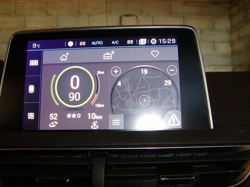

Bonjour à tous.
J'ai un problème avec i coyote sur l'écran du 3008 avec mirorlink (téléphone Galaxy A5 2017). Icoyote fonctionne parfaitement, par contre lorsque j’appuie sur la touche téléphone rien ne se passe, pas moyen d'accéder au téléphone .
Avez vous une solution

torio
Bonjour torio,
Effectivement, je n'ai pu accéder à l'option mirorlink que depuis l'application i coyote du téléphone, pas depuis mon PC
il faut aller dans mon compte/ouvrir mon compte et souscrire l'abonnement à vie à 19.99€

merci pour ta réponse !
J'ai téléphoné à Coyote pour connaître l'origine du problème et j'ai eu une réponse.
Je ne peux pas bénéficier de l'option MirrorLink car je n'ai pas souscrit à l'application iCoyote, je l'ai en "abonnement partagé" grâce à mon boîtier Mini.
