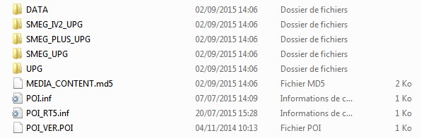

Abonné aux mise a jour ZAR depuis 18 mois, ce matin je télécharge la dernière maj et je trouve des trucs bizarres.
D habitude je télécharge un ficier ZIP qui une fois extrait me donne un dossier SMEG_PLUS_UPG que je mets sur une clé et puis c'est tout.
Aujourd’hui je télécharge , extrait et je trouve ça:
5 dossiers et 4 fichiers et dans le dossier SMEG_PLUS_UPG il n'y a que ça:
Bizarre bizarre... quelqu'un a t'il constaté ça ? des infos ,,
Je n'en suis pas a ma 1ere maj car défait fait 18 fois sans pb
Here a changé sa structure de fichier.
Le ZIP est compatible avec plusieurs systèmes multimédia Peugeot-Citroen: RT6, SMEG, SMEG+ et SMEG+ evo.
Si tu cherches les données radars, elles se trouvent dans le dossier DATA. J'ai fait la mise à jour en décompressant tout le ZIP à la racine de la clé USB. Si tu ne prends que le dossier SMEG_PLUS_UPG ça ne marchera pas.
Merci pour ta réponse.
En conclusion si j'ai bien compris
je décompresse le tout sur la clé,la place dans la prise usb du SMEG et c'est bon ??
Merci, j'essaie cela ce soir
Edit: mise a jour sans problème, fait comme indiqué
merci pour ton aide
Bonsoir, effectivement ce dossier sert car j'ai fait la mise à jour sans problème sur le smeg+ de ma 308 et sur le RT6 de ma 508. tout cela avec la même clé USB et les mêmes fichiers.
Bonne route.
Pour ma part je me suis aperçu de cela cette semaine sur la dernière mise à jour, aucun problème avec RT6.

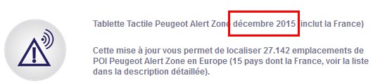

Réponse à mon mail :
Merci de l'intérêt que vous portez à Peugeot et à HERE Maps.
Pour faire suite à votre requête, le fichier du mois de Décembre n'est pas encore disponible. C'est sûr que vous avez téléchargé le même fichier que celui du mois de novembre.
Veuillez vérifier et patienter que le fichier de décembre soit disponible.
Alors que sur le site c'était bien marqué "décembre 2015"
Sont pas très clairs, y a plus qu'a attendre
http://www.forum-peugeot.com/static/mesimages/81958/zar.jpg2..jpg
