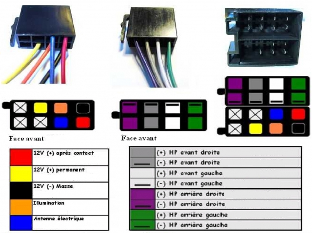

il faut inverser le fil jaune et le fil rouge
A4 +permanent
a7 + can
A5 et 6 non connecté
A8 masse

donc sur le 16 voies
voie 12=+ permanent (jaune)
voie 11=+ can (rouge)
voie 10 can H
voie 13 can L
voie 16 GND (noir)
mais je decele deja une erreur
ca devrai etre rouge =12
et jaune=11 :pt1cable: :chinois:

et tu as tout ce qu'il faut pour brancher avec ce shemas
les prise d'origine monte sur ton autoradio? dans ce cas,oui pour le rouge et le jaune
Le rouge et le jaune ont des cosses donc pour eux c'est pratique c'est plus pour les autres que je m'inquiete
Après plusieurs recherches j'ai la solution : ça viens de la voiture en elle même. ;) Et pour la mémoire : Rouge et Jaune inversé et le tour est joué ;)

As tu inverser les fils à entrée ou a la sorti cable iso ( côté poste ou côté Connectique voiture )
Comment a tu régler le problème stp
