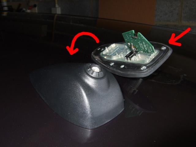

Quelqu'un a pu démonter la pièce fixe sur le toit?
Comment procéder?
Merci pour votre aide

J'ai pu dévisser l'embase de l'antenne mais les deux cables qui en sortent passent entre le toit métallique et l'habillage du toit.
je ne peux pas donc vérifier s'il y a un cable de débranché ou non. Et même au cas ou l'embase de l'antenne est défectueuse, je ne saurai la remplacer vu que je n'ai pas accès aux connectiques, à moins que je coupe les deux cables puis je recolle avec un sucre.
Meci pour vos commentaires.

Les câbles antenne radio AM/FM passent sous le siège arrière. Les câbles GPS/GSM passent dans le pavillon. Leurs connectiques se retrouvent derrière le RT4/5 ils n'ont pas de prises intermédiaires.
