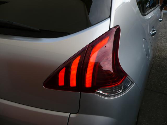

feux receptionné ce matin et la surprise la prise des feux du coffre n est pas la meme
deux fils mais pas la meme prise
sur le nouveau feu il y a une platine électronique à l intérieur et un fils rouge et un fils vert
c est quoi le + le rouge ou le vert...........
si j essaye et c est pas le bon sens quel sont les risques
uniquement que cela ne s allume pas ou risque pour les leds du feu

La platine électronique est là uniquement pour les leds.
Tu veux pas mettre une photo ?
On doit pouvoir l'adapter.
voici quelques photos........de la fameuse prise differente du feu du coffre
teste effectué hier ca marche
instal des qu il ne pleut plus.......
Tu nous montreras ta petite modification électrique !

sinon magnifique les feux !! [:tekytoa:3] mais vraiment trop cher pour des feux !! un peu de patience et pas de précipitation ! on va attendre l'occas du bon coin ! :whistle:
Ouah superbes !!!
Hâtes de voir le rendu global !!!
Un peu cher quand même...
Mais quand on aime... On ne compte pas... Enfin presque...
photos de l ensemble demain s il pleut pas........
pour les jupes des feux arriere les anciennes se clips sur les nouveaux feux
