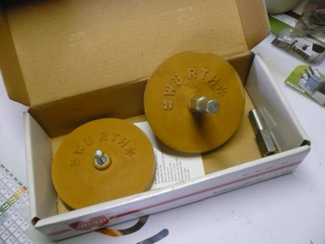

Une question, tu a decollé comment le 3008 et le pigeot + Lion? Reste t'il des traces?
Et rajoute même les warnings pour avoir la totale (en marche arrière bien sûr !! )
Regardes mon avatarPour photographier les warning allumées c'est n'est pas un cadeau!!!
Oui je connais ça je travaille en allemagne mais ça s'achète que dans les magasins spécialisé non ?
un coup de seche cheveux, un fil de couture epais et cela s'enleve très facilement.
Ensuite un coup de de tar & glue remover, un coup de polish et on ne voit rien.
un fil de pêche c'est ce qu'il va de mieuxun coup de seche cheveux, un fil de couture epais et cela s'enleve très facilement.
Parle pour toi !!ca je confirme, le fil de couture c'est plus "faqcile" d'en trouver"
