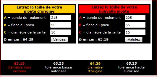

bonjour a tous je dois monter des pneus neige sur mon partner tepee outdoor il est monter en 215/55/16 en pneus ete peut on mettre des 205/55/16 en pneus neiges merci pour les eventuelles reponses.

On est juste un peu en dessous de la tolérace basse.
Donc pas possible

Et oui le 55/16, si le 16 ne change pas le 55 fait la difference. :D
Surtout avec un flanc de 55, ça varie plus qu'avec un flanc de 35. (mais comme le 35 se trouve sur des largeurs plus importantes (235-245), ça revient au final pareil. :D

Je ne connais pas la motorisation de ton teepee. Mais ce qui est sûr c'est que la seule monte homologuée en 16 pouces est 215/55/16 93V. Après il faut passer en 15 pouces et là selon ta motorisation c'est soit du 205/65/15 94H, soit du 195/65/15 91T.
Un petit mail au service client de Mr Pigeot (via le site internet) avec ton num VIN et tu auras la réponses en moins de 48 heures.
