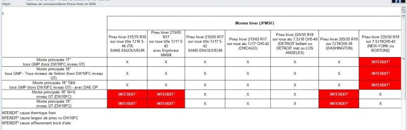

Voir le tableau de correspondance des pneus hiver ci-dessous.
Pour GT 180 en monte principale 19" les pneus 215/65 R17 sur jantes tôles 7J17 5-42 SANS ENJOLIVEUR sont compatibles.
http://www.forum-peugeot.com/static/mesimages/103208/3008 compatibilite 2 pneu hiver3008.jpg

En respectant les dimensions préconisées et notamment le déport de 42, il ne doit pas y avoir de problème.
