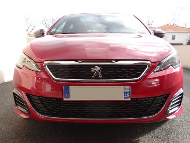

Des photos des moustaches posées par Peugeot sur ma 308 Gt.
Cordialement,
En effet, c'est mieux avec les images :love:

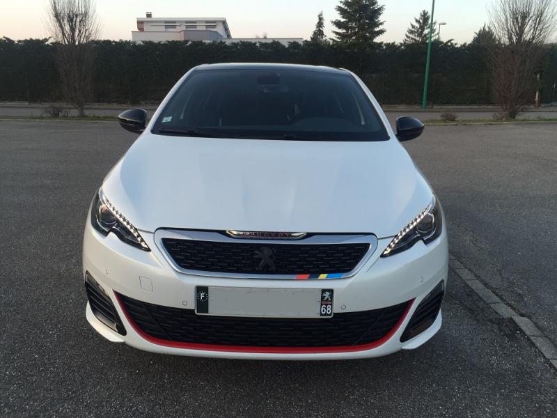

Ca y estttttt !!! J'ai mes moustcahes :bounce:
Posées par Auto Distribution. Je les ai finalement convaincu qu'il y avait bien les marques pour percer.
(négocié à 175 € peinture + pose avec dépose complète du PC avant).
