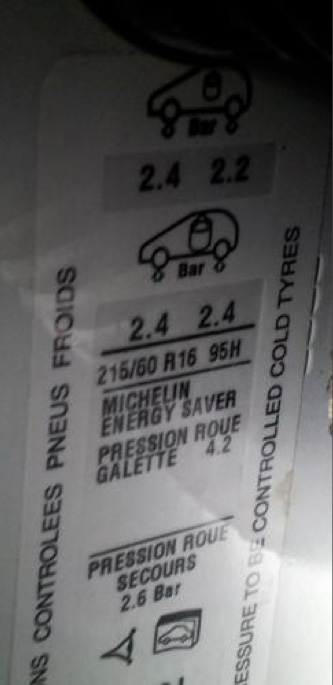

215/60 R16 95H 2.4 2.2 2.4 2.4 Plaque Berline

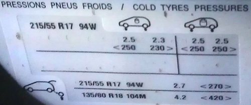

215/55 R17 94W 2.4 2.3 2.5 2.4

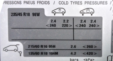

235/45 R18 98W 2.4 2.2 2.4 2.4 Plaque SW

215/55 R17 94W 2.5 2.3 2.5 2.5 Plaque Berline

Je trouve inadmissible que ce type d'affichage ne soit pas légalement obligatoire d'autant que cela peut porter à confusion ou problème lors d'un contrôle technique par exemple.
De plus l'étiquette est collée en dépit du bon sens car verticale, quoique imprimée horizontalement et cachée en partie par la porte arrière sur le montant central.On dirai vraiment qu'ils veulent cacher cette information.

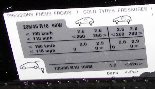

Pour la 508 gt les pressions sont les suivantes en 235/40/18 :
Berline -100kmh : 2.6 / 2.6 -100kmh : 2.8/2.9
SW -100kmh : 2.6 / 2.8 -100kmh : 2.8/2.9
En fait, erreur de ma part car étiquette peu lisible et leurs signes sont un peu caballistiques.
Pour plus de compréhension voici la photo de cette étiquette qui ne concerne que la
508 GT SW les pressions sont les suivantes en 235/40/18 :
Vide <190kmh : 2.6 / 2.6 En charge <190kmh : 2.6/2.8
Il y a une autre ligne en dessous qui indique à quoi correspond-t-elle :
Vide <190kmh : 2.8 / 2.9 En charge <190kmh : 2.8/2.9

merci fantasio,
en effet le <190 x 2 est pas simple a piger..
sauf si il y a une erreur de frappe et que la deuxième ligne est >190
je complète avec tes infos :chinois:
J'apporte une pierre à l'édifice.
508 Berline 2.0HDI 163 BVM en 215/55/17 :

@ fantasio : j'ai recadré ton image, car a coté de la pression on voit ton numéro châssis ou moteur.. je pense pas que ce soit indispensable de laisser ça sur le net ;) tu peux la supprimer je l'ai dupliquée, merci !
Oui je confirme c'est les dimensions et pression de la roue de secours.
@ full-nours
Merci beaucoup. Image modifiée.

508 sw e-hdi 115 cv
215/55 R17 94 W
AV : 2.4 ou 2.5 chargé
AR : 2.3 ou 2.4 chargé
Il y a une erreur dans le tableau. :chinois:
