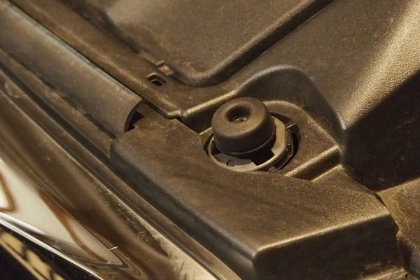

Je n'ai pas de 3008 mais il y a 3 ans j'ai pris livraison d'une nouvelle 308 et dès les premiers jours j ai constaté un peu le même problème et pour fermer le capot il fallait le laisser tomber de haut pour qu'il se verrouille.
En analysant j'ai vu que les butées en caoutchouc étaient réglées trop haute et empêchaient le verrouillage normal.
Les butées étant réglables j 'ai simplement vissées un peu celles ci en tournant pour diminuer la hauteur et depuis plus de problèmes.
Je pense que sur 3008 les butées doivent être du même style et en les vissant un peu cela les abaissera et le problème devrait rentrer dans l'ordre.
A essayer petit peu par petit peu.

Sur le 3008 elles ne sont pas reglables
Donc c'est bien ce que je pense, c'est la fixation centrale qu'il faudrait remonter. Mais est ce possible ?

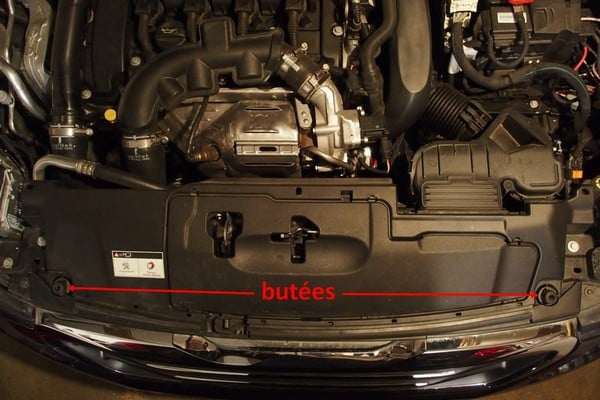

Sur le même forum, sous le titre "1000km plus tard", certains s'ingénient à supprimer le flottement du capot avec des pastilles en feutre :
Faut-il chercher un compromis ? voir aussi leurs photos.
Posté le 06-02-2017 à 14:57:21
nicocylone a écrit :
Ça vibre beaucoup ou un peu ?
N'y aurait-il pas un réglage des tampons en caoutchouc du capot à faire pour qu'ils appuient plus ?
Le même problème est abordé dans un forum allemand. La vibration est due a un espace à garder pour une souplesse suffisante et nécessaire pour obtenir les 5 étoiles carcrash. (Protection du piéton).
Le problème est résolu en collant des protections feutres (ceux que tu colles sous les pieds de fauteuil pour protéger ton parquet) là ou reposent les supports caoutchouc.
Les butées ne sont effectivement pas réglables, ni le système de fermeture qui semble tirer le capot trop bas.
En déverrouillant le capot, il retrouve une forme normale, c'est déjà ça.
Si on met des feutres assez épais (4 à 5 mm) sur les butées centrales, le capot ferme sans effort et l'ajustement est meilleur sans être parfait. Je n'essaie pas plus épais car je préfère attendre une solution peugeot.
Attention de ne pas mettre des cales trop épaisses ou trop dures , risque de casse , lors de la fermeture du capot , des supports prévu pour se rompre en cas de choc sur le capot.
