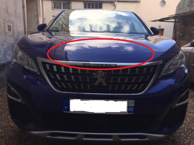

    Drole je ne sais pas, je pose juste une question !!!!
    Mon capot est plutôt pas mal et il ne bouge pas d'un poil même à vitesse (très) élevée !!!

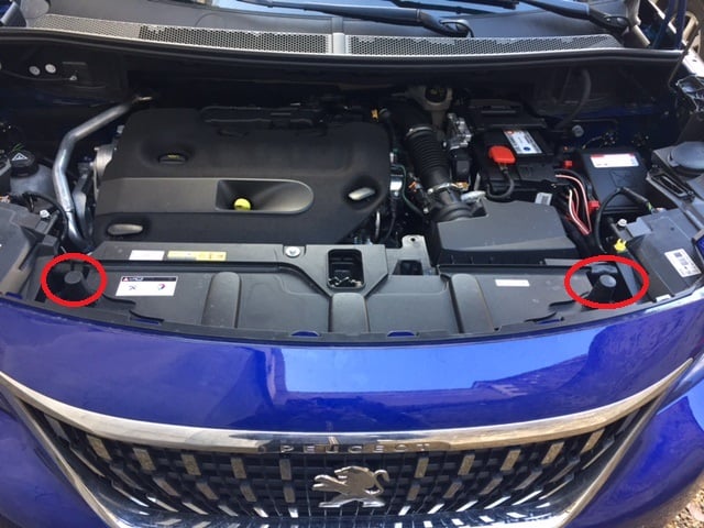

    263
    "J'aime" reçus :
    la solution passe par 4 petits tampons autocollants à mettre sur les butées et le tour est joué. Efficace pour l'alignement et surtout plus de vibration du capot même à haute vitesse.

    AVANT
    [​IMG]
    APRES
    [​IMG]
    C'est nettement mieux après un réglage du capot !

    "J'aime" reçus :
    8
    J'ai collé ce midi 4 petits tampons en feutre et je trouve le capot un peu mieux ajusté qu'avant (même si je trouvais que c'était déjà pas mal) et surtout plus de bruit de jeu quand on appuie sur le capot.
    De même, les très légères vibrations du capot que j'avais pu constater avant ont disparu, l'ensemble est plus rigide.
    Merci pour les infos :wahoo:.

    1
    Bonjour, 4 patins feutre de pieds de chaise,auto collant d'un coté d'environ 2/3 cms de diamètre.
    pour les photos = plus haut dans ce post.
    il y en a dans tous les magasins de bricolage ,pour l'instant ça marche bien sur mon véhicule.

    "J'aime" reçus :
    Sinon tu as aussi ces 3 photos sur un autre post, si elles peuvent t'aider...
    [​IMG]
    [​IMG]
    [​IMG]
    Ci qui donne cela :
