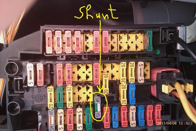

    Je suis propriétaire d'une 406 HDI diesel de 2004 290 000 km.
    Lors de l'achat tout fonctionnait très bien mais depuis peu certains problèmes sont survenus.
    -D'une part la jauge de carburant est bloquée à 0 même avec le plein (et même après avoir changé le flotteur rien ne change)
    -Ensuite, le système d'ouverture centralisée ne fonctionne plus du tout avec la clé à 2 boutons (même après un changement de pile), et fonctionne avec le bouton qui se trouve à l’intérieur que lorsque le contact est enclenché.
    -Et enfin, mon ordinateur de bord se remet à 0 à chaque démarrage.
    Donc j'aimerais savoir si quelqu'un a déjà vu ce genre de problèmes sur ce modèle , ou encore si ces soucis sont liés. En espérant pouvoir trouvé une solution.
    Merci de m'avoir lu.
    Cordialement.

    as tu vérifié tes fusibles dejà dans un premier temps?

    Y compris ceux de la bsi

    Oui evidemment

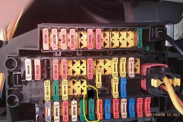

    Vérifie par hasard si les fusibles ne sont pas en mode parc.
    Sur la boîte de fusibles habitacle, vérifie si tu à bien un shunt là, à cheval sur les deux rangées du bas :
    [​IMG]
    et pas un fusible sur la rangée du bas comme ici :
    [​IMG]
