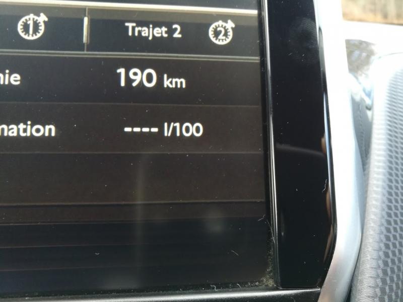

J'ai également un souci de jauge avec mon 2008.
Cela fait 15 jours que j'ai acheté un 2008 d'occasion (version 120 essence de 2014) avec 55 000 kms au compteur.
J'avais fait le plein en sortant du concessionnaire et j'avais remarqué que la jauge n'allait jusqu'en haut, c'est à dire sur le trait du 1 (ou même un peu au dessus).
J'ai fait 375 kms depuis et le SMEG m'annonce encore une autonomie de 190 kms, sauf que la jauge est drôlement basse... Je ne pense pas faire encore 190 kms avec ce qui reste de carburant.
Je vais chez Peugeot demain pour leur montrer car je ne sais pas à quoi de référer : la jauge ou le SMEG ?
Il y a un truc qui déconne c'est évident.
A votre avis ?

http://www.forum-peugeot.com/static/mesimages/108125/IMG_20180103_112159.jpg2..jpg
http://www.forum-peugeot.com/static/mesimages/108125/IMG_20180103_112214.jpg1..jpg
D'après ta photo, il reste un peu plus d'un quart d'essence (la jauge est assez mal "foutue" car elle s'arrête au 1/4 et ensuite on passe au "rouge").
Avec 1/4 = 12,5 litres donc le fait qu'il affiche encore 190 km cela t'amène à une conso de 6,58L/100 km, ce qui n'est pas déconnant selon la conso que t'avais au moment de la prise de la photo.
Mais c'est vrai que c'est déroutant :pt1cable:
