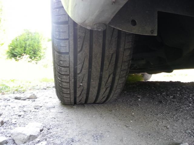

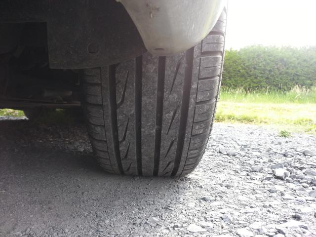

bonjour a tous , je vient a votre aide :) une fois de +
Je vient de changer mes pneus avant :
http://www.allopneus.com/MARANGONI-VERSO-225-55r16-95-w-9189.html
Une fois monter je sent des vibrations dans le volant :
Probleme les striures coté exterieur du pneu :
sur la premiere photo il montent
sur la deuxieme il descende :mad:
je n'y comprend riend , que je le tourne dans n'importe quel sens ; le dessin du pneu est le meme :pt1cable: :pt1cable:
je précise que j'ai une jante qui est legerement voilé mais elle y était deja avant et je n'avait aucune vibration , Les pneu ont été équilibré 2 fois ;)
j'espere que vous avez tout compris :lol:
il n'ont pas monté les pneus correctement et je ne parle pas du dessin sur le pneu
on as une marque sur le pneu qui indique ou le point plus lourd est sur le pneu. Ca doit être à l'opposition du valve dans la jante.
Un fois ça est fait on peut correctement équilibré l'ensemble pour n'avoir plus de vibration.
Tu dois avoir une indication sur le sens de rotation sur le flanc du pneu.
aye je ne voit pas d'indication sur le pneu pour sa lourdeur .... :mad: il est identique des 2 coté
Aucun sens de rotation sur le pneu ... je vais faire des photo
peut etre qu'il n'y a pas de sens de pneu ....
les pneu sont peut etre mal équilibré . La premeire fois quand il les a monter il me les a mis a 0 . 0
Et tout a l'heure je suis retourner pour qu'il regarde et il était a 40 . 70 :( .
Sa machine déconne peut etre ...

Sur la troisième photo on peut lire DOT au niveau de l'étrier, donc celui la est à l'endroit
oui celui la je l avais vu a coté de l étrier,mais contrôle l autre on sais jamais
Sur la première photo on voit les flèches qui indiquent le sens de rotation
ok merci de toute ces reponses si rapide , je vais verifié l'autre pneu pour l'indice DOT
lorenzo , en faite c'est la marque marangoni les fleches , moi aussi je croyait que c'était le sens de rotation :lol:

Il y a déjà ça. Avant ton pneus a pris la déformation de la jante.
Déjà ça dépend comment il a équilibrer tes pneus. Par exemple sur ma 607 si on met les masses uniquement sur l'extérieur ou l'intérieur, je me retrouve avec des vibrations mais si on met les masses à l'intérieur et à l'extérieur, tout est ok.
Pour le sens de montage faut soit trouver une flèche du sens de rotation soit le marquage OUTSIDE.
ok il a mis des masse a l'exterieur et interieur de la jante mais sa machine déconne peut etre j'irai voir demain dans un centre de montage pour l'équilibrage...
Pour le sens de rotation il doit pas y en avoir ; sa doit etre des pneu symetrique sans sens de rotation :(
Tes pneus sont bien montés, il n'y a pas de sens particulier sur ce modèle. Tente encore un équilibrage mais si pas d'amélioration, tu peux les changer, ils sont déjà déformés, défaut structurel. MARANGONI, c'est peu cher mais on en n'a même pas pour son argent.
