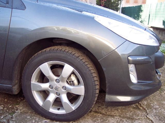

:coucou: Pour moi c'est Equinoxe et faudrait en présenter une pour voir si la jante ne touche pas l'étrier de frein. Je suis en 17p sur ma 307 (eh oui 308 en commande) et l'hiver je monte du 16p à l'avant en jante tôle. Il y a 6 millimètres de passage entre l'étrier et la jante, j'ai jamais eu de problèmes!

Au niveau des freins, je vois pas pourquoi ca passerait pas en 16". La 308 HDi 136 est livrable également en 16" avec le HDi 136 qui a des disques plus grands à l'avant ;)

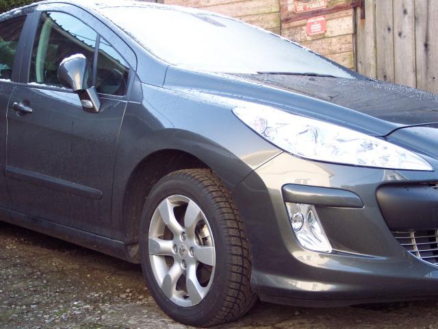

Moi j'ai les équinoxe pour l'hiver et ça passe sans problème.

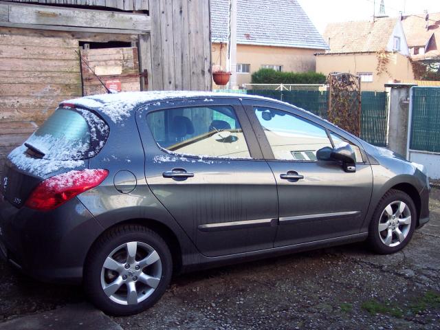

Voilà le rendu:
