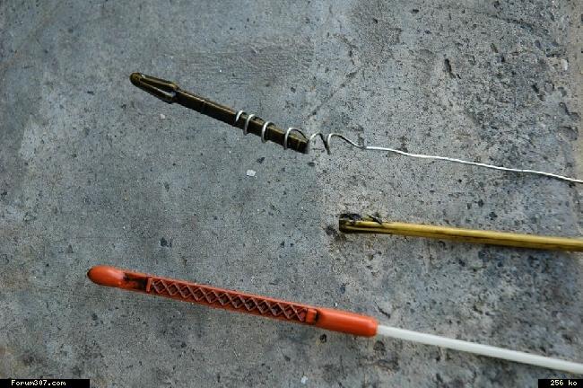

Si le bout est déjà tombé dans le carter, à part démonter celui-ci, il n'y a pas de soluce, mais comme dit leon, aucun risque à le laisser patauger dans son huile. :D
Si le bout est resté dans le tube, tu peux essayer avec un fil de fer (diamètre 0,9 environ) terminé en tirebouchon que tu introduis dans le puits en le tournant;
et en opérant avec précaution tu pourras peut-être accrocher le p'tit bout :whistle:

http://www.forum-peugeot.com/static/mesimages/41653/Jauge cassee.jpg
si t'es pas Tom cruise dans mission impossible , t'y arriveras pas avec ton tire bouchon ! :D
le mieux c'est comme dit Léon ! une fois que le bout a coulé !

bon bah, je l'ai amenée au garage et eux ils ne se posent pas trop la question: remplacement simple de la jauge, et on pousse le bout restant dans le fond discrètement ... A priori ça ne risque rien selon eux. Coût : une jauge (dont j'ai oublié le prix, mais vers 12 / 15 euros je crois ...)
