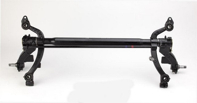

Sinon en échange standards sur un site un train ar refait à neuf pour 675€ par contre il faut le démonter et je peux dire que même pour un novice (comme moi) c'est pas plus d'une am pour le démontage une autre pour le remontage par contre t'est en panne pendant le temps de l'échangee par colis fournis par cette boite (délais une semaine je crois) voilà une photo de ce que tu dois envoyer :
Sinon si t'es motivé et que tu as un bon chalumeau pour chauffer le métal et quelques outils tu changes les roulements de bras, les axes mais là je dois avouer qu'il y a chantier... c'est ce que j'ai fais , le tout pour moins de 200€ j'ai mis 3 jours.
je ne connais pas le prix d'un train dans une casse... je voudrais juste rajouter de vite démonter les bras pour voir l'état des roulements et l'alésage du bras et surtout l'état de l'axe de la poutre de l'essieu et si problème vite le ramener.
http://www.forum-peugeot.com/static/mesimages/52153/essieu206640x480.jpg
les trains échange standard doivent avoir une meilleur durée de vie que l'occasion ?
C'est surtout sur les diesel,le train AR ne serait pas different entre les diesels et essances?

160 000 km
Autoroute 75% reste "montagne"
Salut toute seule... trop facile ;)
Bonjour Véronique :)
Regardes le beau tuto de Did in the wind, ici :
http://www.forum-peugeot.com/forum-peugeot/Peugeot-206/Entretien-6/train-arriere-roulement-sujet_35565_1.htm
et demandes à ton garagiste, ou bien à un autre, s'il veut bien entreprendre cette réparation, et à combien il te fait cette opération !
Ils sont loin d'être surbooké les p'tits gars :ouch:
à croire qu'ils sont débordés de boulot... purée, c'est qu'ils ne veulent plus bosser... j'en ai vu un près de chez nous :pfff:
et çà devrait te coûter nettement moins que le remplacement pur et simple !
Bonne recherche et tiens nous au parfum ;)
:lol:
Ok je vais y jeter un coup d'œil. Dommage que les bruits n'ont commencé qu'après le contrôle technique que j'ai fait en décembre, sinon j'aurais su ce que c'était.
Bon, finalement pour ma voiture je ne sais pas ce que c'est. J'ai soulevé la voiture, fait tourner la roue, j'ai essayé de la bouger, j'ai vérifié vite fait les différents éléments, rien d'anormal. Et surtout, plus de bruit... :???:
Bon, jvais pas me plaindre non plus, j'ai retrouvé ma voiture hier avec le pneu avant droit crevé, en sortant du boulot. Va falloir que je douille pour changer les pneus avant (j'allais les changer dans 2 mois de toutes façons). En plus ça coûte cher ces pneus (195 55 R15)...
Bref, je ferme la parenthèse. Je voulais juste donner suite à mon post de départ !
Merci encore !
