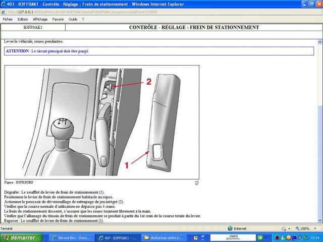

bonjour, je viens de changer mes plaquettes arrières, et je remarque que le frein a main ne fait plus sont travail,
comment fait on pour retendre celui ci?
j'ai démonter le soufflet de lever de frein, j'y ai bien vu la petite vis jaune, je l'ai tourner dans un sens et dans l'autre ça ne change rien.
quelqu'un saurait il comment faire, merci

merci, j'ai déjà essayer de toucher a cette vis (2) sur le shema, mais faut il simplement le visser ou l'inverse, et effectuer autre chose en meme temps.
car la je viens de redemonter ma roue arrière, et ensuite avec le frein a main serrer je n'arrive pas a tourner le disque, mais évidement ma force ne représente pas le poids du véhicule.
hors mis le shema, je fais quoi de cette petite visse jaune?

Par contre, le schéma indique qu'il faut que le frein à main, ne remonte que de 4 crants, moi il remonte à fond.
Et cela même avant le changement
ca parle d'un poussoir,et pas d'une vis,donc il faut pousser dessus
Problème résolu il fallait donc bien appuyer dessus une fois le frein baissé.
Problème résolu, merci.
