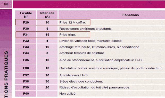

@beretbasque :
Regarde le Manuel du 5008, page 188 :
A savoir la présence d'un fusible F31 de 15 A "Prise frigo"
Et oui, moi ça me paraît logique, le frigo d'une caravane (et seulement lui) doit être relié en permanence au courant pour éviter de perdre des denrées, au risque de vider la batterie (et d'ailleurs, il aurait un fusible dédié). Les autres équipements doivent normalement être branchés sur d'autres prises... Donc si le faisceau est du 13 broches d'origine, normalement, il y a du vrai 12V permanent. Si ce n'est qu'un 7, il existe des adaptateurs 7 vers 13 dont le 12V permanent n'est en fait qu'une repique sur une autre broche qui elle va à tous les coups se couper en même temps que le mode d'économie d'énergie entrera en fonction. Mais par contre, le coup des booster pack énergie, ça correspond à quoi en fait?

Sur ma notice, il y a bien, page 192, un fusible F31 de 30A libellé "Prise 12V coffre".
Plus d'allusion au frigo.

Oui, j'ai bien vu, mais le guide d'utilisation de mon 5008 reçu début Mars n'est pas identique; c'est le FR.11588.0010.
Il précise: F29 .......non utiilisé et F31 ..... Prise 12V coffre
à la page 192.
Le produit a donc évolué.
Le mien FR 10588.0010 reçu mi-août 2010
