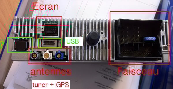

    Si. Le RT6 a une entrée antenne DAB.
  27. christos
    christos Lion de Bronze
    Inscrit depuis le :
    11 Novembre 2010
    Messages :
    1 357
    "J'aime" reçus :
    Ah, pourtant je n'en ai pas vu sur le mien. Y'aurait-il différentes versions?
    Ce serait la prise entourée en vert avec le point d'interrogation?
    [​IMG]

  29. yann3
    yann3 Dieu, tout simplement
    Inscrit depuis le :
    20 Janvier 2008
    Messages :
    23 967
    "J'aime" reçus :
    458
    yes c'est la prise entourée du point d'interogation
