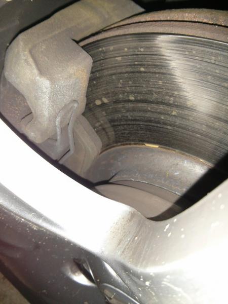

Comment voit-on que les plaquettes sont usées ou non sur la 3008 ?
La mienne à presque 90 000 km et elles sont toujours d'origine. Je sors de la révision et le gars qui m'a rendu la voiture m'a dit qu'elles avaient moins de 50% d'usure ! Je suis assez étonné ...
Tu vois la matière qui te reste si ta jantes et bien mise, sinon démonter la jantes ces plus simple car souvent les plaquette s'use plus a l'intérieur côté piston ;) si tu avais une autre voiture je te dirais oui ces possible mais la avec un 3008 j'ai du mal à y croire :lol:
D'accord mais quand je regarde les plaquettes qu'est-ce me dit si elles sont encore bonnes ou proches de la fin ?
Là sur la photo elles en sont où ?
Bas regarde bien la photo tu vois la matière qui fait freine et le support en feraille en plus sur la photo ces marquer en rouge!!
ça j'ai bien compris. Mais ça ne me dit toujours pas si ta photo présente des plaquettes neuves, à moitié usées, usées ? Bref elles en sont où, question usure, sur la photo ?

Il faut bien vérifier , les 2 plaquettes inter exter , et quand elles sont autour de 4/5 mm d épaisseur commencer à s interroger , sans oublier bien sur de mesurer l épaisseur des disques et de voir s ils n arrivent pas à la côte limite.

Il est conseillé ne pas descendre en dessous de 2 mm d'épaisseur sur les plaquettes.
ok merci pour vos informations. Donc les miennes semblent effectivement bonnes malgré leur 90 000 km, qu'en pensez-vous ?
Elles sont un peu plus que mis usure , pour 90 000 kms c'est surprenant. Je crois que certain sur ce forum vont être jaloux. :lol:
