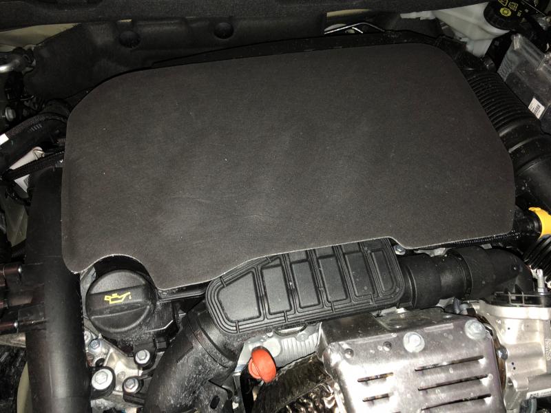

Par contre, capot ouvert, il y a une protection au-dessus du moteur, avec une découpe à un angle pour permettre de rajouter de l'huile. Cette protection est fixée à l'avant coté gauche (dans le sens de la marche), mais pas coté bouchon d'huile. Je peux y passer aisément la main dessous et je me demande si ça ne pourrait pas vibrer à haute vitesse et engendrer cette vibration?
Quelqu'un pourrait-il vérifier s'il peut également passer toute la main dessous, juste à coté du bouchon d'huile, ou si cette protection est bien fixée?

Cherché le code OPR, pas trouvé, mais j'ai vu des autocollants sous le capot moteur datant de "décembre 2017" donc pas de stockage.

Et si vous enleviez cette protection juste pour faire un essai?
