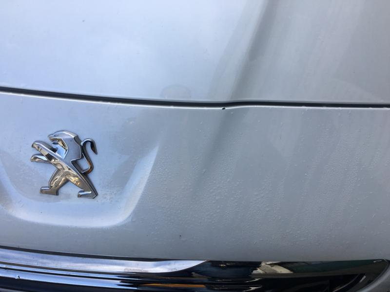

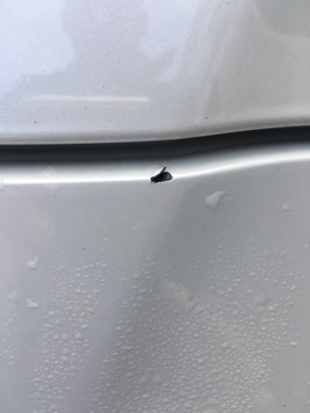

Cerise sur le gateau, après avoir récupéré mon 5008 et être rentré chez moi, j'ai vu ça sur le haut du pare-choc:
Le chef d'atelier était bien emmerdé, mais il a admis que ça ne pouvait que provenir de chez lui.
Du coup, il est bon pour un nouveau passage en carrosserie (le pare-choc avait déjà été refait suite à une rencontre avec un cône de chantier sur autoroute).
