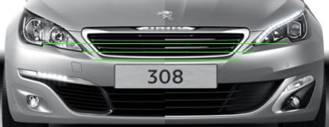

Sinon, une illustration personnelle pour illustrer le propos de LSC ci-dessus, concernant les hauteurs des phares.
J'ai pris 3 points sur la face avant qui permettent de constater la différences.
http://www.forum-peugeot.com/static/mesimages/86535/Comparatifphares.jpg
Le problème vient surtout des feux de jour qui ne sont pas au même endroit.
Ah je savais bien que les feux à LED étaient légèrement plus petits, on m'a toujours soutenu le contraire... :ange:

C'est qui "on" ?
Parce que ce "on" devrait consulter un ophtalmo !
Ne pas se rendre compte de la différence, c'est une chose, mais affirmer qu'il n'y a pas de différence, c'en est une autre !
C'est qui "on" ?
