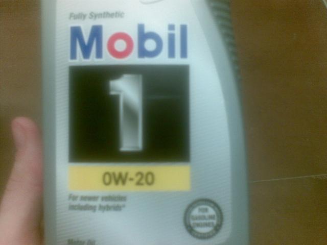

Pour exemple, la 0W20 est utilisé depuis quelques années outre Atlantique, ça se trouve au Walmart du coin, j'étais impressionné. :eek:
