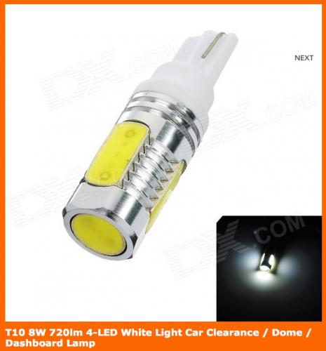

Ce que j'ai trouvé de mieux (tout est relatif...) avec un minimum d'adaptation c'est :
http://dx.com/p/t10-8w-720lm-4-led-white-light-car-clearance-dome-dashboard-lamp-154838
Pour le montage voir le tropic :
http://www.forum-peugeot.com/forum-peugeot/peugeot-5008/Tuning/eclairage-diurne-sujet_859_1.htm
C'est nettement mieux ça c'est même de très bonne qualité
Il faut dans tous les cas de la modification pour un meilleurs résultats
http://www.forum-peugeot.com/static/mesimages/8222/Led HP24.jpg
Bon choix, effectivement, je sont les meilleurs que j'ai pu trouver pour les phares halogènes. Sur mon post de mon 3008, tu trouvera aussi les ref pour les veilleuses qui vont bien :)
