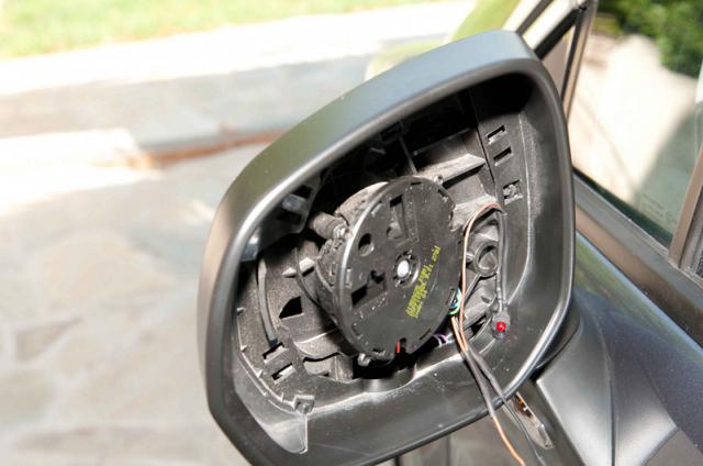

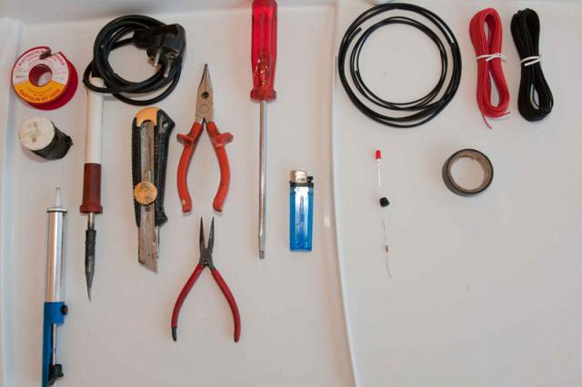

Grâce à seb66playa qui a diffusé l'idée, j'ai branché une petite led en parallèle sur le dégivrage du rétroviseur gauche. Elle est cachée entre le miroir et la coque, mais visible du poste de conduite lorsqu'elle s'éclairera au moment de la régénération.
Voici les photos :

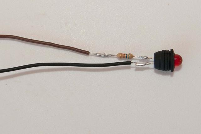

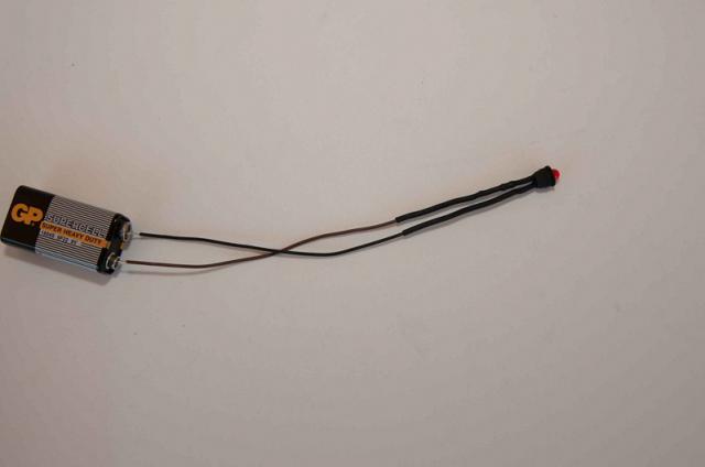

- l'outillage et les pièces :
- une led rouge 2 volts
- une résistance 560 ohms
- une protection caoutchouc led
- de la gaine rétractable et du fil fin
http://www.forum-peugeot.com/static/mesimages/68789/RS2_8186.jpg

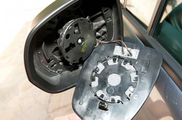

le miroir du rétroviseur est démonté
http://www.forum-peugeot.com/static/mesimages/68789/RS2_8188.jpg
souder la résistance sur le + (la patte la plus longue)
http://www.forum-peugeot.com/static/mesimages/68789/RS2_8189.jpg
placer la gaine rétractable, la chauffer au briquet pour la rétracter, ensuite essayer la led avec un pile 9v
http://www.forum-peugeot.com/static/mesimages/68789/RS2_8190.jpg

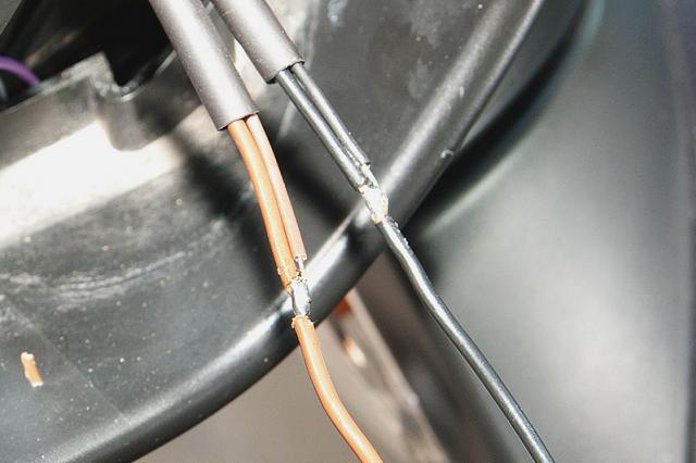

J'ai préféré faire une entaille et souder en parallèle
http://www.forum-peugeot.com/static/mesimages/68789/RS2_8192.jpg

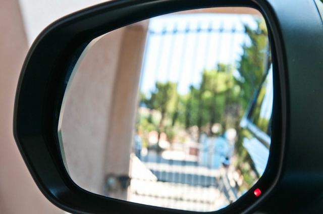

Puis j'ai mis de la gaine rétractable et collé la led au pistolet sur le coin droit
http://www.forum-peugeot.com/static/mesimages/68789/RS2_8200.jpg
Remontage du miroir ensuite, il suffit d'appuyer sur le dégivrage....ça marche !!!
http://www.forum-peugeot.com/static/mesimages/68789/RS2_8203.jpg1..jpg
J'ai essayé en plein jour, pas de problème on voit la loupiote ; le résultat final sera bien sur le moment de la régénération, la led s’éclairera automatiquement.
J’espère avoir été clair.
La led ne vient elle gêner le déplacement du miroir ?
J'ai essayé toutes les emplacement pour la led et je n'ai pas trouvé d'endroit pour ne pas entraver le mouvement du miroir.
Comment avez vous fais ?
Cette led est à l'intérieur du rétroviseur à 5 mm du miroir, sur le coté droit dans l'angle bas.
On la voit entre le miroir et la coque, puisque il y a un espace .
Pourtant le photo est bien explicite ! ;)
