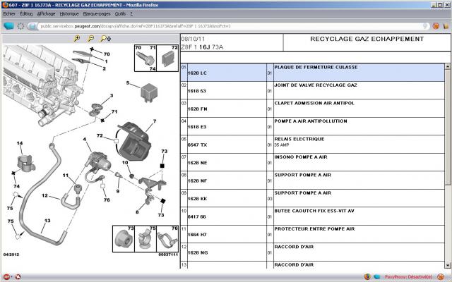

En bout de culasse, il y a ça :
Sous le connecteur de la bobine, la pièce a l'air de correspondre au "3" de Service Box. Il en part une durit (repère bleu) de 4 centimètres de diamètre environ, qui part sous le boîtier de filtre à air, puis vers le passage de roue, et qui doit correspondre à la durit "13". Mais impossible d'en voir plus sans lever le véhicule ou déposer la garde-boue.
Voila l'image associée ...(la vraie :lol: )
La pompe 4 est dans un coffret insonorisant 7 derrière le pare boue avant gauche :sol:
Le clapet 3 sur la culasse autorise l'admission d'air frais à l'échappement...
http://www.forum-peugeot.com/static/mesimages/62182/pompeair.jpg
