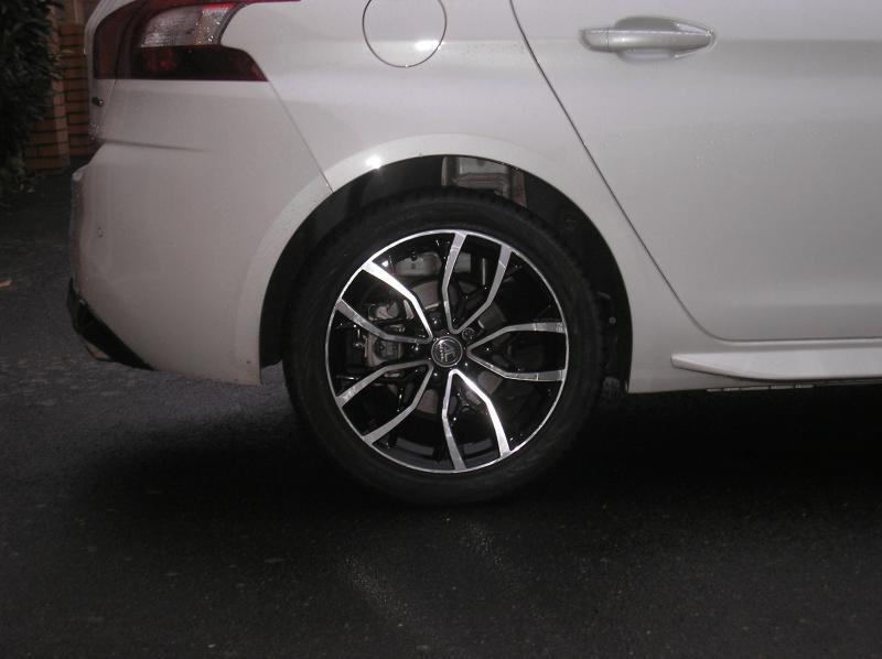

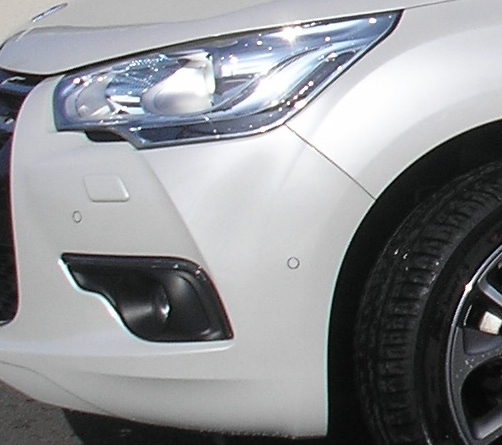

Voilà le problème du blanc nacré sur deux supports différents ( tôle et plastique ) plus ou moins flagrant selon l'exposition.
Je reconnais que ce n'est pas très heureux ( faut savoir reconnaître de temps en temps :) )

Les écarts de teinte ne sont pas principalement dûs au fait que les supports sont différents mais plutot au fait que les pièces ne sont pas peintes en même temps dans la même cabine de peinture.
Le capot est peint avec le reste de la carrosserie chez le constructeur. Donc encore heureux qu'il n'y ait pas d'écart de teinte avec les ailes.
Les parechocs sont peints chez les fournisseurs de parechocs et c'est donc une cause possible d'écart de teinte.
Mais une des causes principales est la géométrie des pièces et les continuités de surface. Les peintures à effet (métalisé mais surtout nacré) accentuent les problèmes.

Non mais sérieux c'est vrai, il y a bien un sens pour peindre. Et un bouclier, avant comme arrière, devrait être peint sur deux directions différentes, le point de jonction étant le centre du bouclier (par extrapolation pour l'avant, l'emplacement de la plaque minéralogique). Le mouvement de la peinture d'un bouclier s'opère donc par symétrie et devrait suivre le mouvement latéral de peinture de caisse.
Je regardais ce matin sur la mienne, le bouclier avant semble bien peint, à peu près dans la continuité du reste ; par contre l'arrière on voit clairement la diff avec les ailes (mouvement inverse on dirait) mais pas avec le hayon. De plus la nacre accentue cette différence, surtout voiture bien propre.
Je ne sais pas, je demanderai là aussi à un ami carrossier. Je pense que le problème serait toujours là, fondamentalement, mais surement moins flagrant.
De toute façon si les boucliers ne sont pas peints en même temps que le reste de la caisse, on peut faire ce qu'on veut, la teinte sera de toute façon différente (plus ou moins prononcée par contre).
En tous cas si j'ai bien compris ce qu'il m'a dit, en somme on partirait d'un point et on suivrait le mouvement vers un seul et unique autre. :whistle:
