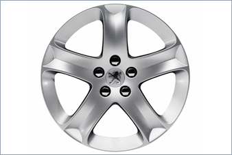

Pas de trou central ????
As tu une photo de ce genre de jante :confused:
Je serai curieux de voir une jante sans trou central ...... :eek: :eek: :eek:
407 bien vendue...
le trous étaient trop petits pour fixer la jante ainsi - chose confirmée par CC.
Pour la photo, voir plus bas.

Voila celles que j'ai, donc cache central, donc trou central, donc équilibrage traditionnel, après y'a peut être des machines datant de 1940 encore en service... :lol: :D :lol:
sur 407 toutes les jantes ont eu un trou central....
sinon le mien fait comme a dit lecoyott :)
C'est n'est pas ce modèle.
J'ai bien dit qu'il y avait des trous trop petits - verifié chez Norauto et CC - sauf s'il sont partout idiots...
cela n'est pas à exclure :D :D
