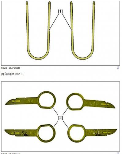

Bonjour, je cherche à démonter mon Wipcom 3D. N'ayant pas trouvé la réponse dans un ancien sujet, je crée celui-ci.
Quelqu'un sait-il comment faire? Faut il des clés spéciales? Où se les procurer?

Et pour info, le wip com n'a pas de petits trous ronds comme sur les autoradios classiques où l'on peut y passer des tournevis fins ou autre cintres en U, il faut un outil plat d'une forme spéciale pour le retirer... ;)
http://www.forum-peugeot.com/static/mesimages/145/broche.jpg
Sur la photo, on voit que ces "clés" plates spéciales sont marquées opel. Les peugeot ont la même forme? On peut remplacer par autre chose?
:confused: :confused:
Moi je lis : TOP L (pour TOP Left) et TOP R (pour TOP Right) :heink:
19€ les 4 clés sur E..y, vous pensez que je peux trouver moins cher ailleurs?
J'en ai trouvé sur e...y en tapant clé d'extraction double din, pour moins de 16€ les 4 en en prenant deux paires (car vendu par simple paire sur l'annonce) ;)
Encore moins cher, 12€
http://www.carnlink.com/cles-extraction-autoradio-vag,fr,4,ExtractX2.cfm
Merci pour l'info mais trop tard j'ai déjà commandé! Plus qu'à attendre le courrier maintenant.
