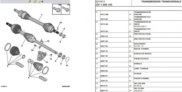

http://www.forum-peugeot.com/static/mesimages/15167/Sans titre23.jpg
Pièce N°2: 3273 QX (piece neuve): 595,42€
3273 QY (piece en échange standard): 330,59€
Piece N°5: 3247 06: 23,33€
Piece N°6: 3248 10: 6,28€
Piece N°11: 2645 09: 0,93€

Petit retour d'expérience, j'ai commandé un cardan en échange standard chez peugeot avec les joints qui vont bien.
Cardan réf 3273.JJ (et non QY comme dans le premier message) cout 298.90€ HT.
Le roulement 3247.06 et la bague d'arbre 3248.10 ne sont pas nécessaires car déjà montés sur le cardan. La bague d'étanchéité 2219.23 sur le différentiel est difficilement accessible (nécessité de déposer les conduits d'échappement), du coup j'ai laissé l'ancienne. Je me serai pris la tête si elle empêchait l'huile de boite de couler mais comme c'est pas le cas, je l'ai laissée en place.
Le joint torique 2645.09 a été remplacé.
Le service box facture "PROV TRANSMISS" 60€ HT. C'est en fait la consigne payée lors de la commande, et qui est remboursée une fois la pièce HS retournée à peugeot.
